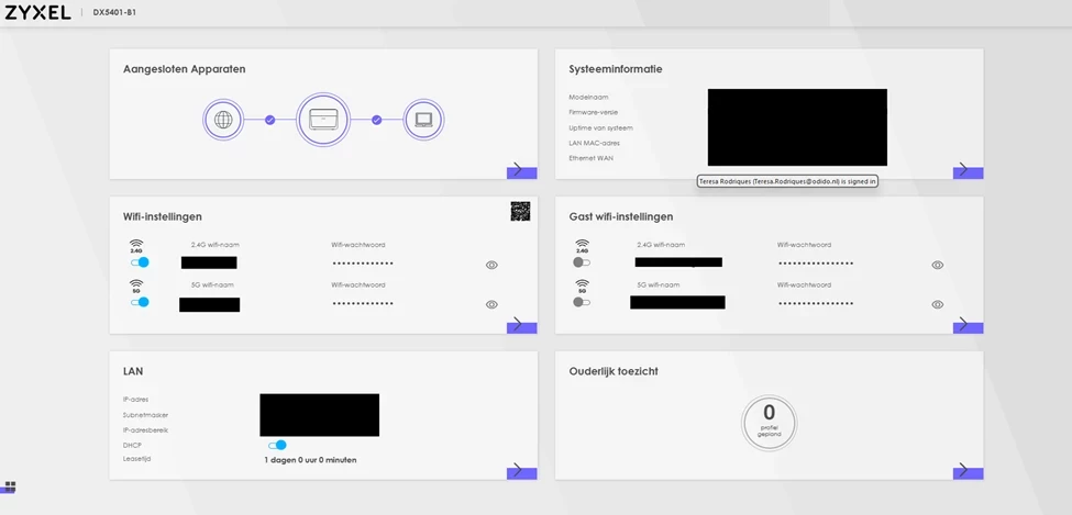

Het overzicht van je modem
Na inloggen zie je de overzichtspagina. Hier vind je de belangrijkste informatie over je modem en je verbinding. Vanuit dit overzicht navigeer je naar alle instellingen (Wifi-instellingen, Gast wifi, Ouderlijk toezicht, Netwerkinstelling, enz.).

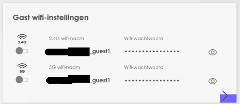

Gastennetwerk instellen
  1. Klik in het overzicht op het pijltje bij Gast wifi‑instellingen.
  2. Schakel het gastennetwerk in en geef het een naam en wachtwoord.
  3. Stel zo nodig beperkingen in (toegang tot lokale apparaten, bandbreedte, tijdsvenster).

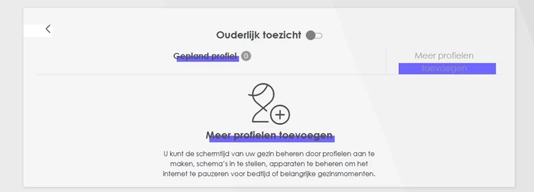

Schermtijd per apparaat instellen
  1. In het overzicht klik je op het pijltje bij Ouderlijk toezicht.
  2. Selecteer een apparaat en stel de tijden in waarop internet beschikbaar is of juist geblokkeerd wordt.
  3. Handig voor vaste rustmomenten of beperkte schermtijd voor kinderen.

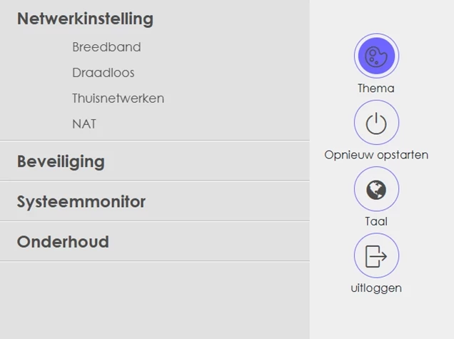

  1. Klik rechtsboven in het modemoverzicht op de drie streepjes.
  2. Ga naar Netwerkinstelling > Draadloos.
  3. Scroll naar Beveiligingsmodus en open de keuzelijst.
  4. Verander bijvoorbeeld van WPA3‑SAE/WPA2‑PSK naar WPA‑2PSK.

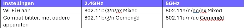

Wifi 6 uitschakelen
Oudere apparaten hebben soms problemen met Wifi 6. Schakel Wifi 6 tijdelijk uit om te controleren of de verbinding verbetert.
  1. Klik rechtsboven op de drie streepjes in het modemoverzicht.
  2. Ga naar Netwerkinstelling > Draadloos > Andere.
  3. Open de keuzelijst bij 802.11‑modus en kies een instelling die past bij je modem en de mesh‑instellingen (EasyMesh of MPro Mesh).
  4. Kies bij problemen voor Compatibiliteit met oudere apparaten — het modem gebruikt dan oudere wifi‑standaarden.
