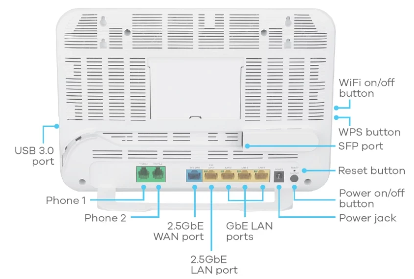

Aan de achterkant van de T-56 zie je de aansluitingen.
Dit valt op:
  • Er zit geen DSL-poort op het modem
  • De WAN-poort zit links van de gele LAN-poorten
  • De WAN-poort haalt tot 2,5 Gbps en heet ‘2.5G WAN’
  • De meest linkse gele LAN-poort haalt tot 2,5 Gbps en heet ‘2.5G LAN’
  • De SFP-uitsparing is aanwezig, maar leeg
  • Je kunt geen SFP-module in de SFP-uitsparing schuiven
Uiterlijke kenmerken achterkant T-56
Zyxel T-56 - achterkant
WPS op de T-56
De T-56 heeft geen apart WPS-ledlampje.
Activeer je WPS? Dan knipperen de lampjes 2.4G en 5G oranje. Dat blijft zo zolang WPS actief is. Daarna worden de lampjes weer groen.
Let op: WPS werkt niet als je alleen WPA3 gebruikt.

1 snelle LAN-poort en 3 gewone LAN-poorten
Aan de achterkant zitten 4 LAN-poorten:
  • 1 LAN-poort tot 2,5 Gbps
  • 3 LAN-poorten tot 1 Gbps
Met de 2,5 Gbps LAN-poort kun je hoge snelheden via één kabel gebruiken. Met de andere LAN-poorten kun je meerdere apparaten bekabeld verbinden.

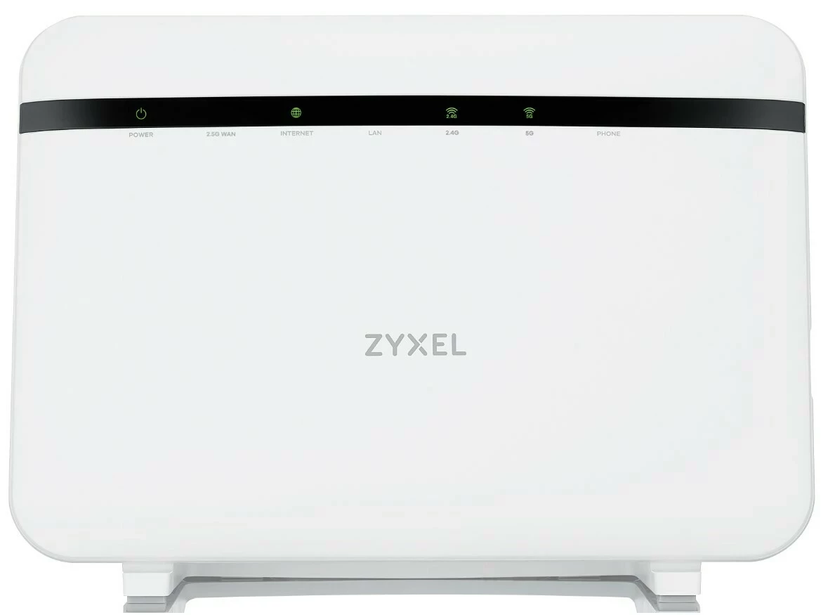

De T-56 zendt standaard uit via wifi 6.

Wat betekenen de ledlampjes op de T-56?
  • Power: het modem staat aan
  • 2.5 WAN: er is signaal op de WAN-poort
  • Internet: er is verbinding met internet
  • LAN: er is een apparaat verbonden met één of meer LAN-poorten
  • 2.4G: het 2,4 GHz-wifinetwerk is actief
  • 5G: het 5 GHz-wifinetwerk is actief
Knippert een ledlampje? Dan gaat er data over die verbinding.
Let op: het 5G-lampje gaat over wifi op 5 GHz. Dit is niet hetzelfde als mobiel 5G.
Waarvoor is de sleuf achterop het modem?
De sleuf achterop het modem is een SFP-poort. Dit is een aansluiting voor andere soorten verbindingen, zoals glasvezel.
Bij Simpel Internet gebruik je een media converter of ONT. Daarom heb je deze poort niet nodig. De poort staat ook uit in het modem.

Zyxel T-56 - voorkant
